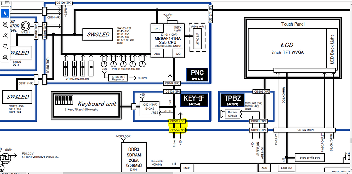

Salut à tous et merci pour avoir pensé à mettre sur pied un forum pareil. Je rencontre un problème avec mon synthé YAMAHA MODX6, qui depuis quelques temps n’émet plus aucun signal au niveau des touches et super knob.plus aucunes de ces touches là ne fonctionne, donc je l’utilise uniquement à partir de son écran LCD tactile. Svp j’aurais besoin de votre expertise, quelqu’un aurait-t’il déjà rencontré ce problème ? merci bien cordialement :pray:
You are looking at a potential issue with the EBus (yellow section in the picture below - section of the block diagram). The LCD screen is still working because it runs across separate lines/connections.
You will have to open up the MODX and check whether this connection between the front panel and the main board has come loose or has got some sort of a connection issue.
You are looking a 7-pin connector CB501 on the panel board or CB504 in the main DM board.
If that is all looking OK - you need to initiate tests and check individual section to narrow down the problem - that may not be that easy to explain though.
